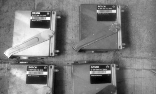

Decko | 19 feb 2017, 16:06 | |
| Član #2285 Prijavljen dne: 06 jun 2011, 00:02 Lokacija: Okolica Postojne Objav: 107
| Tole imam...
| Na vrh | |
Decko | 19 feb 2017, 16:09 | |
| 2x 0 227 400 212 (213) 0 280 000 913 (953) 0 280 000 912 (952) | Na vrh | |
Wildone981 | 19 feb 2017, 19:21 | |
| Član #3365 Prijavljen dne: 08 mar 2013, 12:33 Objav: 69
| @Decko...vidim da imaš ta pravi par... Poglej PM...da se zmeniva kako in kaj...
LP D. | Na vrh | |
