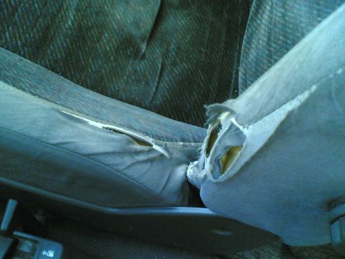

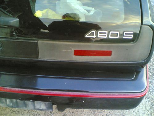

| Član #483Prijavljen dne: 05 nov 2007, 15:10 Objav: 6 | počas bom začel z obnovo volva 480s ki sem ga kupil pred cajtom pa zanga nekak ni blo vole da bi ga zrihtov. avto je kar lepo ohranjen sam njgovi prejšni lastniki niso kaj dobro skrbeli za njegovo notranjost. temu primerno v njem ni veliko plastičnih delov ki nebi bili vsaj počeni, razšravfani al pa še clo polomnjeni. glede na to da okol tga avta ne vem kaj prov dost in da o njem ni odprte nobene teme sm odpru novo da bomo lohk še kako rekl okolte stare volvove legende

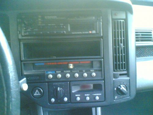

| ja, možno, če si Samo, se poznava ;) tisto med uro in vse-4-žmigavcem je izbirni preklopnik za prikaz na infocentru. če si v uni vreči vidu kako digitalno uro viška, se pripročam no pa sej se slišmo (apa pod privat pišmo) še za uno zanč k sva govorla.

| mam ene štiri izbirne preklopnoke ure pa žal ne. mam pa tud neka vezja na katera pride gor en ploščat bel kabl. | | Na vrh | |

| infi center sm zrihtu. edn pred mano je mal cvikov žice in jih pol limov skup z krep lepilnim trakom. spoj zagotovljen he he.
