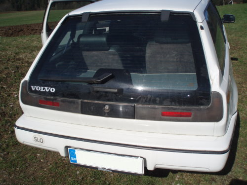

Mogoce kdo ve kaj se da ukreniti glede osivelih luci.Ali obstaja kasna posebna polirpasta?

verjetno misliš osivelost zadnjih luči, pri 480, a ne!
to je ena večjih lepotnih felerjev naših beloved..
najboljša varjanta je:
http://www.svenska480klubben.com/bakljusrenovering.html
je v švedščini, ampak na kratko:
.zbrusi z 800-1200 na vodo
.razmasti
.pihni čes 3 tanke sloje prozornega plastic primerja
.nato pa še največ 3 sloje dvokomponentnega laka
.če ne veš kako se to dela, rajši daj kakemu ličarju za popihat.
to je če imaš nespokane luči. če so napokane v globino, to ne pomaga -> potrebnega bi bilo preveč brušenja. Takrat si lahko pomagaš s kakim 'obnavljalcem' zunanje plastike. Po dežju ali pranju pričakuj brisanje s suho krpo ali celo nov nanos. poišči v bauhausu ipd.
za bolj poceni rešitev lahko samo zbrusiš na vodo, spoliraš z zobno pasto in papirnato serveto. ampak to ne bo dolgo držalo.
lahko pa naročiš nove pri kakem volvo servisu, cena bo pa okol 200€ komad.

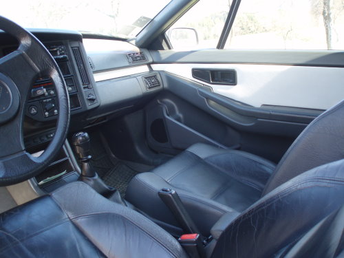

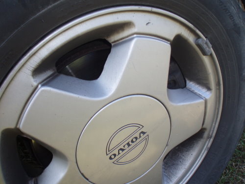

No tut jaz sm se spravu poservisirat 480tko.Prejsni mesec sm zamenou zavore komplet use,pa 14"feltne sm mogu mal pobrust k niso sle vec gor zaradi vecjih diskov.Kar se tice motorja je samo se menjava turbota in blow off ventila ostalo je ok.Pred zimo bo potrebn obisk pri licarju.Na zadnih blatnikih ga napada rja pa mal je udarjen na zadnjem stebricku.Notranjost,ok razn km/h stevec mi ne dela pa ena lucka ne sveti desno na armaturi.Zamenjau sm tut zunanja ogledala za novejse tko da so zdej ogrevana.Za zadnje luci si se nism uzeu casa.Za dele pa skubm sivega volvota 480T ki sm ga razbil ze par let nazaj.
mare 480
22 mar 2008, 12:07
Član #683
Prijavljen dne: 14 mar 2008, 00:57
Objav: 23
aja se slika notranjosti

najs!
s kje si, mogoče ti pomagam 'oskubit' sivega.
bdw, tudi stari špegli so ogrevani.

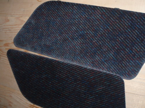

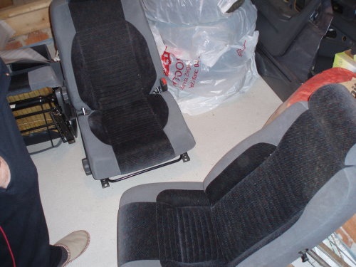

Sem iz Trzica.za skubt pa skorej nerabm pomoci,mam pa neki delov odvec tele sedeze v kompletu s tapetami ce kdo rab (dzabe)en sedez ma 2 lukne od cika pa ena rocka manjka za dvignt sedez.

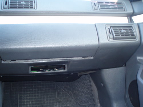

mogoce kdo ve,kaj manjka za zapret tole luknjo
bbf
27 mar 2008, 23:00
Član #411
Prijavljen dne: 13 jul 2007, 15:20
Objav: 1015
pokrovček?
ali pa ventilacijska šoba pri nekaterih airconih.

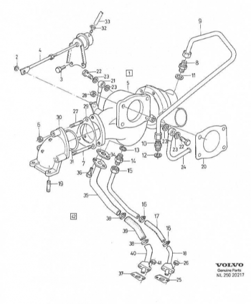

trilque480
29 jun 2019, 18:16
Član #18888
Prijavljen dne: 29 jun 2019, 17:59
Objav: 1
Tudi jaz nebi odpiral nove teme in bom povprašal kar tukaj..
iščem ''feed pipe'' oz. kos št. 9 na sliki, ki jo prilagam. lahko tudi komplet z ''nipli'' in ''sealing ringi'' (št. 8, 10, 11 in 12), če ima morda kdo kaj viška na zalogi.
lp, Jan
