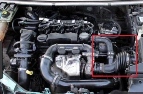

Danes mi je računalnik izpisal napako- anti-skid service required ter reduced engine performance.
Čutil sem cukanje ter izguba moči. Ugotovil sem da je počena tale vec cca 4cm natrgana. To je ta kratka cev ki ima gor dve objemke in je gumjasta. Je mogoče to vzrok ? Zal neznam lazje opisati. Hvala za pomoč

zelo verjetno

Če je počila gumjasta cev zgubljaš pritisk. Bi se, pa moralo slišat, da ti pušča zrak. Vrglo ti je sigurno tudi v varni program. Zamejaj cev in resetiraj napako.

Zelo zelo verjetno, da bi bila cev. Kolegu se je dogajalo podobno, sicer ne na Volvu. Počila mu je cev, ki je povezana s turbino in mu je motor metalo v servisni program, nobene moči ni imel in kadilo je ko pes. Po zamenjavi mu gre zopet avto kot puščica.

Definitivno je vzrok v cevi, povem iz prve roke.
Zamenjaj cev, potem pa na tester in izbris napake pa pelji naprej.

Se strinjam. Nisi ne prvi in ne zadnji, ki mu je počila.
Le da je meni nekaj mesecev po zamenjavi, prepihnilo še intercooler... :(

Cev sem zamenjal ampak original pride sele v sredo. Sedaj imam gor univerzalno skratka ni od volvota je pa podobna. Resetiral napako. Sedaj gre avto normalno kot prej Upam da zdzi ta cev do srede Hvala za pomoc.
