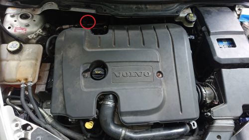

Pozdravljeni,
rabil bi nekaj pomoči okoli ventila turbo regulacije. Sumim, da sem pred kratkim imel obisk neželenega nočnega obiskovalca (beri kune), ki mi je pregriznila eno izmed cevi, ki gre prav iz tega ventila. Na ventilu je ostal del cevke, nikakor pa ne morem najti, kam je bil speljan drugi del. Na vrhu motorja (slika cev) je v objemki ostal del cevi, ki ima oznako 3M5Q-128188-NE P108D. Bi bil mogoče kdo pripravljen pogledati in povedati ali če bi mogoče lahko poslal kakšno sliko, kam je speljana ta cev?
Je pa po drugi strani zanimivo, da se mi zdi, da avto deluje brez problema. Tudi priklop na tester ni pokazal nobene napake, da bi lažje videl vsaj kje iskati. Imam pa 1.6D motor (D4164T) l.2009.
Zahvaljujem se za kakršenkoli nasvet.

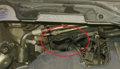

t12345
05 avg 2020, 08:22
Član #2820
Prijavljen dne: 04 jul 2012, 09:34
Objav: 41
Še slika cevi, ki je odgriznjena.
t12345

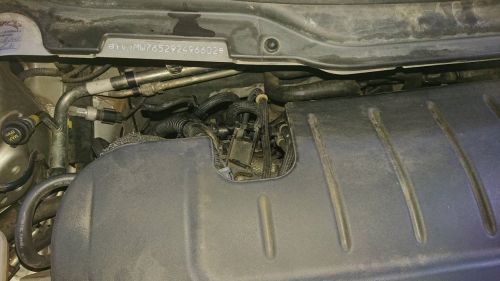

t12345
05 avg 2020, 08:59
Član #2820
Objav: 41
slika
t12345
05 avg 2020, 09:06
Član #2820
Objav: 41
Označeno.
