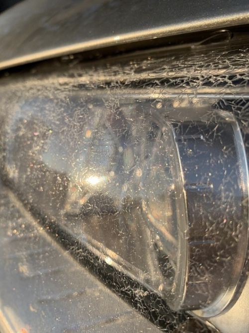

Živjo,
Čez poletje so se razpoke, ki izgledajo površinske, razširile po celotni površini žarometa.
Lani je bilo paz razpok na vrhu tik pod motornim pokrovom.
Ima še kdo take težave?
Avto je V70 l.2014 s xenon žarometi.

Na mojem S80 so tudi precej slabe luči (letnik 2006) - razpokane, popraskane.
Ravno danes sem jih dal spolirati. Ene 90% je boljše.
Globoke razpoke so ostale.
17 sep 2021, 08:27
Objav: 477
Jaz imam podobno razpokane, enak tip luči. Pa poliranje je trajno ali pa je to le kratkotrajna rešitev?

Če prav razumem je ta plast, ki razpoka v resnici UV zaščita za polikarbonat.
Ok, nisem bil siguren, če brušenje in poliranje pomaga pri tej poškodbi. Pa verjetno je treba potem čez dati en lak z UV zaščito, da bo bolj trajno.

Poglejte na youtube.com ker je eden uporabnik uporabil WD40 za čiščenje luči...rezultat je bil odličen...

Tukaj je popokal lak oz uv zaščita. Najlažje in najbolj poceni je 400-600 vodobrusni da pobere materijal dol. Nato 1200 in 2000 za zgladitev površine, potem se spolira, da gredo vse praske od vodobrusnega ven in je prozorno (brez hologramov). Zadnja faza če hočeš da traja je še nanos novega UV zaščitnega laka. Brez uv zaščite bodo luči porumenele v roku 6-12 mesecev.
PS... prosim ne čarat in zgubljat čas z nobeno zobno pasto, wdjem in podobne jajca ker ne pomaga. Tukaj je treba poškodovan materijal odstranit.
Hvala,
Očitno mi brušenje, poliranje in lakiranje ne uide.

Namesto lakiranja priporočam keramično zaščito po poliranju. Lak v večini primerov poči zaradi temperaturnih razlik segrevanja/ohlajevanja žarometa
