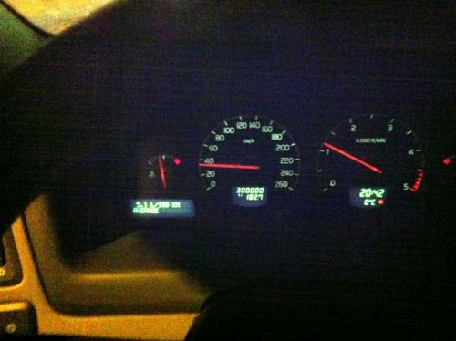

Še nova obletnica, tokrat 300.000:

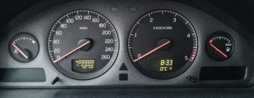

05 mar 2018, 14:01
Objav: 477
Nekaj novosti:
* nova okrogla - 400.000 km
* odločitev, da bo še nekaj časa pri hiši, je pripeljala do novega akumulatorja, štarterja, prednjih ležajev vzmeti, velikega servisa (olje, filtri, vodna, hladilna tekočina, vsi jermeni), nosilca motorja.
Računam, da bo naslednji velik strošek sklopka, takrat se bo upokojil. Do takrat pa ga čaka še kar nekaj poti.
