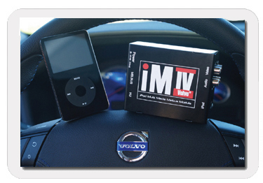

Ja, ti so narejeni različne konfiguracije:
- rdeči je za iPod, en audio in video vhod (upravljanje Ipoda preko radijskih gumbov)
- modri je za dva aux-in signala
- zeleni je za audio in video vhod (in video izhod za na zaslon)
- rumeni pa je za XM satelitski radio (mislim da pri nas ne pride v poštev)
Moram jih vprašat če bodo kaj naredili še za DAB kanal ki sem ga opazil na svojem radiu

S tem modulom lahko na originalnem radiu (HU-xxx) pridobiš audio in video vhod (aux-in) za zunanje mp3 in video playerčke, in izhod za lcd zaslone. Priklopi se ga na napajanje in na 8 polno DIN vtičnico na zadnji strani radia.

Kolikor vidim (sem kar na tekočem s tem) se naroči direktno iz Kanade. Zaenkrat je na voljo model IMIV, ki ima možnost priklopa iPoda. V kratkem (nekaj tednov) pa se obetajo še modeli MII in MII+, ki sta za osnovni aux-in in video-in (brez tistega širokega priklopa za iPod). Nekaj o njiju sem napisal že zgoraj. Tako da se odločite kdo vse bi to imel in kateri model, pa lahko enkrat skupaj naročimo.
V kratkem se obeta tudi nov firmware, ki bo pri adapterju IMIV omogočal izpis pesmi in izvajalca na radiu - tudi pri tistih radijih ki nimajo SAT kanala ampak imajo MD-CHR.
Radiji, ki imajo SAT kanal: HU-450, HU-650 in HU-850. Pri njih je že sedaj možen izpis pesmi na displeju radija. Potrebno je le naložiti ustrezen firmware na adapter.
Radiji, ki imajo MD-CHR kanal: so vsi ostali HU-ji, razen 105, 555, 655, 450, 650 in 850. Pri njih pa še bo v bližnji prihodnosti...
To tudi pomeni da se bo tudi S60R-OR lahko izpisovalo na radiju kaj posluša

Mislim da bi zagotovo šlo. Z gumbom izbereš TV1 ali TV2 kanal in to je to. TV0 pa mislim da je rezerviran za navigacijo. Modul pa se priklopi med radio in obstoječi kabel, ki gre potem naprej na navigacijo v prtljažnik.

Cene samih modulov so 69.95 $ (za MII), 84.95 $ (za MII+) in 114.95 & (za iMIV)
Potem potrebuješ še napajalni kabel (od 12.45 do 26.95 $)
In še podatkovni "melbus" kabel od radia do modula (11.45 do 28.95 $)
Še kabel za povezavo iPoda na modul, če ga imaš (22.95 do 36.95 $)
Ter lahko še video kabel, če imaš navigacijo na DVD sistem (18.95 ali 36.95 $)
Potem so tu še razni nosilci za na armaturko in 3M dual lock montažni trak...

Priklopiš lahko vse, kar ima video-out (rumeni činč) na sebi. Raznorazne DVD predvajalnike, navigavije (če imajo video-out), videoigrice, satelitski sprejemnik... Napisan je tudi firmware, ki omogoča gledanje videa med vožnjo. Na lastno odgovornost seveda.

XC 90 imajo drugačne radije, ki delujejo na MOST protokolu, z optičnimi vlakni, in to je precej zaprt sistem. IMIV adapter tu ne bo deloval. Za XC 90 bi prišel v poštev le nekaj takega: http://www.vozimvolvo.si/e107_plugins/forum/forum_viewtopic.php?12808.last
