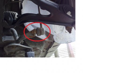

| TomažV70 | 02 feb 2012, 21:42 | |
| Član #493 Prijavljen dne: 12 nov 2007, 22:42 Lokacija: Koper-Gorica Objav: 143
| Pogosto mi je na ravnini pokalo, pa sem menjal to "palico s končniki" in je mir že skoraj 2 leti. Če je zmontiran, se težko vidi da je fuč. Na drugem koncu je vpeto v amortizer (enak končnik, samo okoli obrnjen). Sem pa pred kratkim menjal amortizerje spredaj, pokalo ni nič, samo avto je po luknjah skakal ko žaba.

| Krchan | 15 feb 2012, 11:11 | |
| Član #893 Prijavljen dne: 05 okt 2008, 18:50 Lokacija: Krško Objav: 1259
| TomažV70 je napisal(a): ... Pogosto mi je na ravnini pokalo, pa sem menjal to "palico s končniki" in je mir že skoraj 2 leti. Če je zmontiran, se težko vidi da je fuč. Na drugem koncu je vpeto v amortizer (enak končnik, samo okoli obrnjen). Sem pa pred kratkim menjal amortizerje spredaj, pokalo ni nič, samo avto je po luknjah skakal ko žaba.
Končnik stabilizatorja. Meni se je tudi začel oglašat spredaj desno, bomo zamenjal oba ob naslednjem servisu. | | Na vrh | |
| tomsom | 16 feb 2012, 20:00 | |
| Član #1258 Prijavljen dne: 18 avg 2009, 22:04 Objav: 1067
| Danes sem zadevo dal v kose, opral z wapom, zamenjal štango stabilizatorja in stestiral. Zaenkrat se ni nič oglasilo. Evroton, kos stane 17€. | | Na vrh | |
