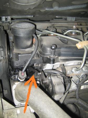

imam tezavo z drzalom, ki odpira in zapira lopute na motorju. namrec, ocitno se je izrabila plasticna kroglica, kamor se natakne to drzalo. ali je ze imel kdo ta problem in kako ga je resil?
kaj je potrebno menjati, da se resi ta zadeva?
ali lahko pride do okvare cesa, ce tega ne uredim takoj.
namrec na voznji se ni poznalo, ce je bilo to drzalo staknjeno, le enkrat je zacel avto tresti, in to na mestu. gre se pa za XC90
dodajam sliko, da bo bolj vidno kaj je problem, saj nisem ravno tehnicen tip in dvomim, da je moj opis problema dovolj razumljiv.

slika spodaj...

Sicer se ne spoznam na volvotove D5 ampak pri alfi in BMW je podoben aktuator za regulacijo swirl ventilov v sesalnem kolektorju.
Le ti se zaradi umazanije/gareža v sesalnem kolektorju začnejo težje premikati. Poseldično ti sname eno izmed vodil.za
Pri BMWju se te venitle brez posebne škode ali vpliva na delovanje motorja odstrani in nadomesti z blindami. Pri Fiatovih dizlih se da vse loputice v odprt položaj in vsaj glede na izkušnje iz naše 166 prav tako nima opraznega vpliva na delovanje motorja. Druga možnost je menjava kolektorjev z novejšimi / redizaniranimi kolektorji.
Te loputice so nekakšna neumna ECO iznajdba. Žal se zaradi vračanja plinov v sistem (EGR) zapacajo in glede na slabo izvedbo povzročajo samo škodo.
Preverite še delovanje EGR-ja, saj je le ta dostikart vzrok za povečano nabiranje ostankov v sesalnem kolektorju. Sploh če je avto z DPF lahko EGR naredi kar nekaj €€ škode :/
