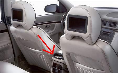

Imam volvota s80,letnik 2003.
Sprednja sedeza imata vgrajene ekrančke,ki so namenjeni potnikom ki sedijo odzadaj.
Kaj točno so ti ekrančki? Sam menim da so to TV tunerji(to pa zato,ker imam na radiju opcijo TV tuner.). Ko priggem TV tuner mi ekrančki ne predvajajo nobene slike...samo črtast zaslon in šum. Ali je to zato,ker bi moral naknadno vgraditi digitalni pretvornik???
Kaj pa dvd? Lahko gledam recumo dvd film? Če da, kam moram vstaviti dvd? Sem iskal po avtu dvd enoto pa je be najdem...
Ali vi veste kaksen odgovor na moja vprasanja?

Za TV potrebuješ pretvornik iz digital v analog.
Kako gledati DVD film risanke pa ne vem točno. DVD enota mora biti v prtljažniku, če imaš navigacijo.

Tv-ja ne boš mogel gledati, če ne boš vgradil digitalnega pretvornika.
V kolikor so ekrančki originalni se enota za DVD nahaja na zadnjem delu sredinskega naslona-tam kjer imaš tudi 12v vtičnico.

Hm...zgleda da mi dvd enota ki je med sedeži ne deluje...berem po forumih da je to zelo pogosta okvara:(

Poglej varovalke, ki so v prtljažniku na levi strani za tapeto.
Če je DVD enota popolnoma brez kontakta je najverjetneje kriv kabel (črne barve), katerega vidiš, ko odpreš naslonjalo.
Nov originalen stane 125eur.
