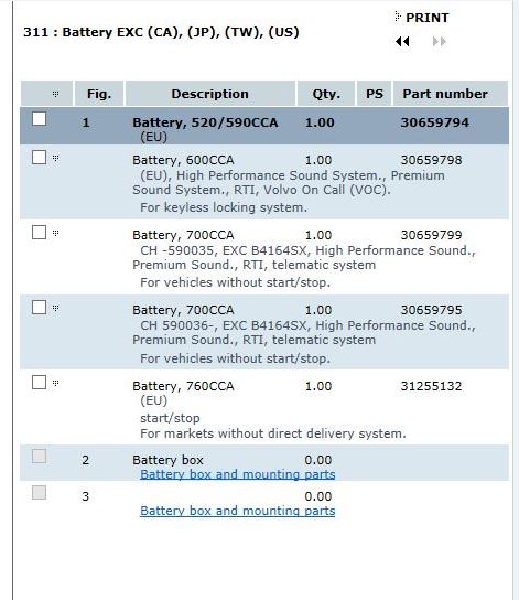

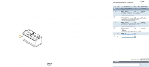

Aljaž225
27 dec 2017, 12:40
Član #10694
Prijavljen dne: 12 apr 2014, 16:53
Objav: 404
Tule je izpis iz vide
Aljaž225
